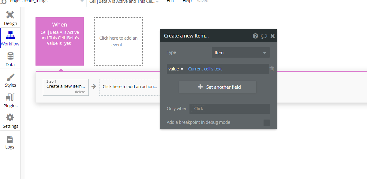

Не знаю, если подойдёт следующий пример.
https://just4tests6.bubbleapps.io/version-test/create_things?debug_mode=true
при выгрузки ячеек создаются записи в таблице Item.
и тут можно задать Вашу логику
Спасибо, тоже вариант, отличный плагин.
Поможет создать нулевые значения. Обязательно попробую, хочу и то, и то попробовать, посмотреть что лучше.
