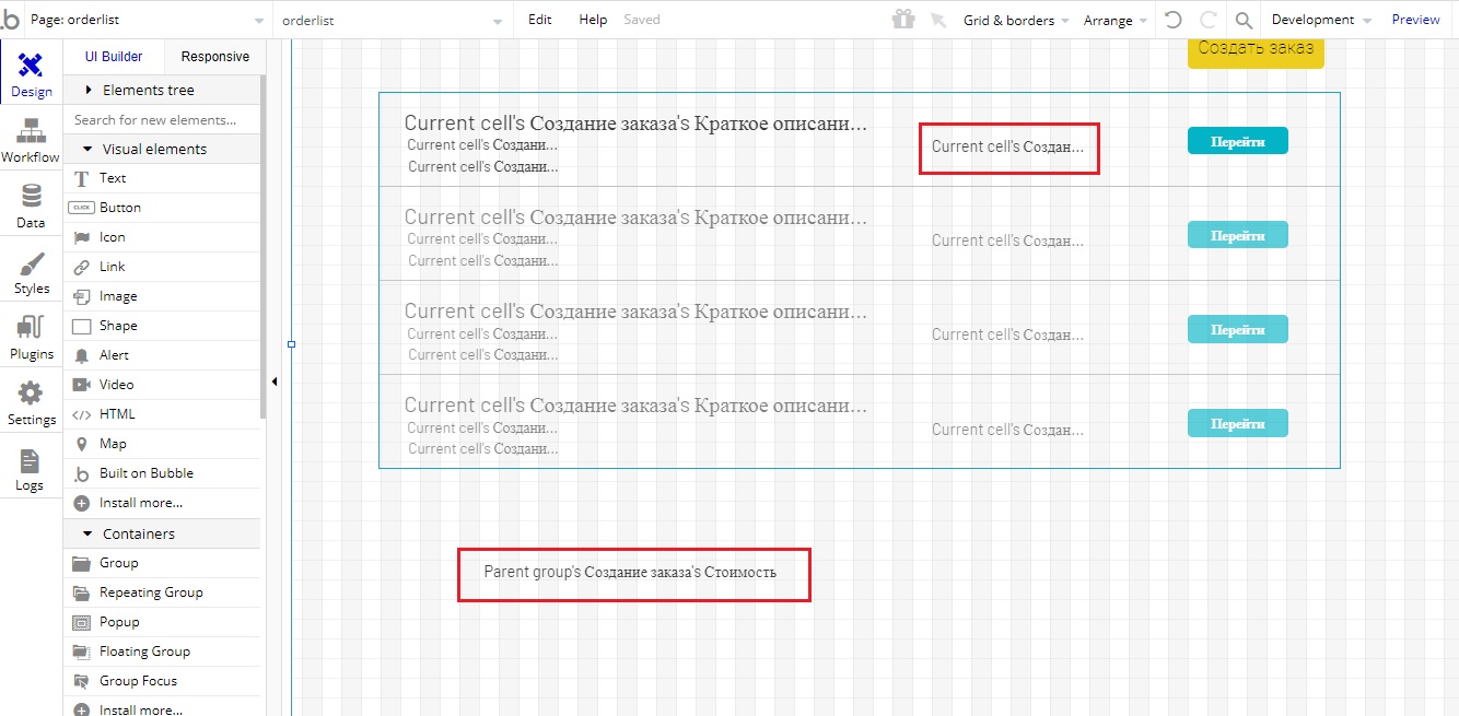

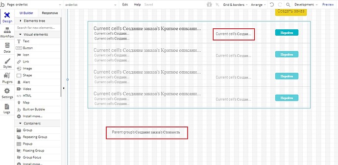

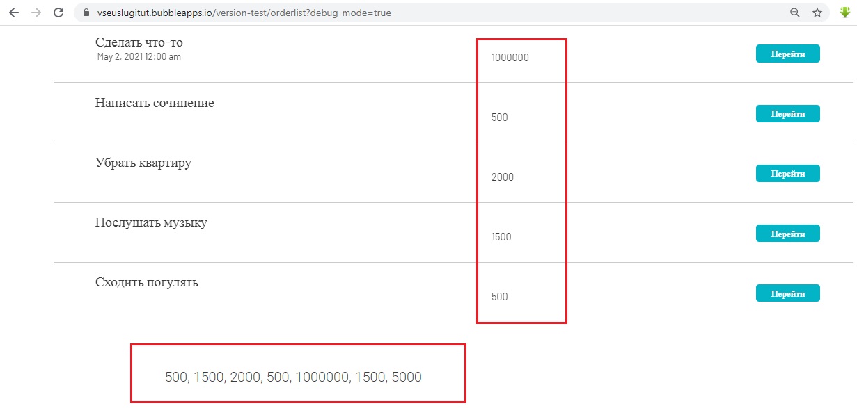

Вывел repeating group в которой есть значения, далее по задумке, пользователь переходит по кнопке и ему открывается карта товара, с уникальным описанием, так вот я попробовал на элементе цена, но передаются вообще все значения. Где тут может быть ошибка ?

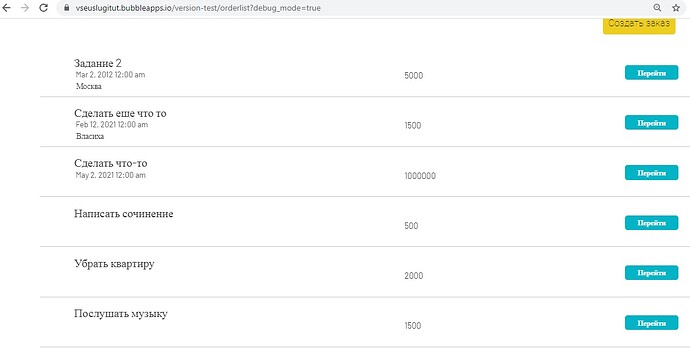

Далее пользователь выбирает тот заказ, который его заинтересовал и переходит на конкретный заказ путем нажатия кнопки перейти. Вот далее не могу на новой странице вытянуть данные для конкретного заказа, у меня получается выбрать данные для всего списка (в предыдущем комментарии для примера выводил цену и вывелся весь список)
Вы должны у новой страницы установить тип данных Заказ. При нажатии на кнопку в ячейке RG сделать Go to на эту страницу с передачей заказа из этой ячейки.
