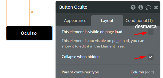

Gostaria de ocultar um botão se uma opção do banco de dados aparecer a palavra “não”.
No elemento botão, na aba LAYOUT, desmarque a opção “This element is visible on page load” para garantir que ele irá iniciar a página NÃO visível.
btn1

Dessa maneira, você irá ter total controle de quando o elemento deverá estar presente na página.
O contrário, deixar exibido por padrão e esconder quando desejar esconder, é uma lógica inversa, mais trabalhosa para manter.
