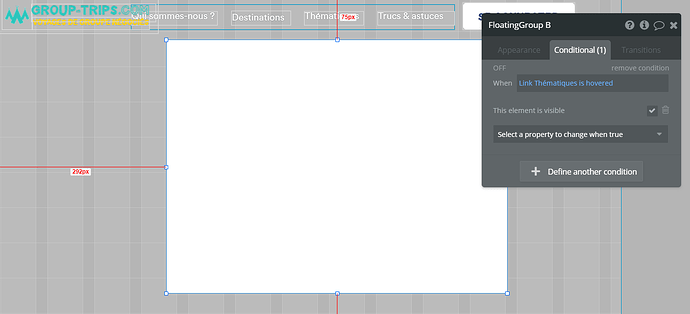

Je dois mal suivre tes instructions. Voici ce que je fais :
Mais dans ce cas le bouton en dessous n’est plus clicable contrairement à ton exemple. Comment fais tu pour que le bouton reste clicable ?

As-tu bien décoché “This element is visible on page load” du floating group?
Wesley
Salut Wesley,
Je cochais bien la case mais je viens de comprendre : en fait j’ajoutais le floating group lorsque j’étais sur la vue “reusable element” du header au lieu de l’ajouter depuis la page index. Merci beaucoup pour ton aide !
