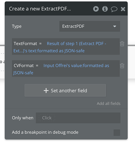

I added this to my workflow :
About the double quotes, I’ve removed them like this and it shows me a 400 error. Do you think it’s incorrectly configured?

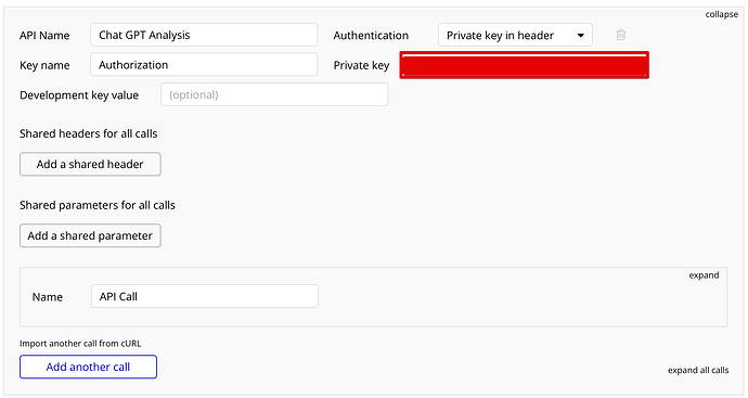

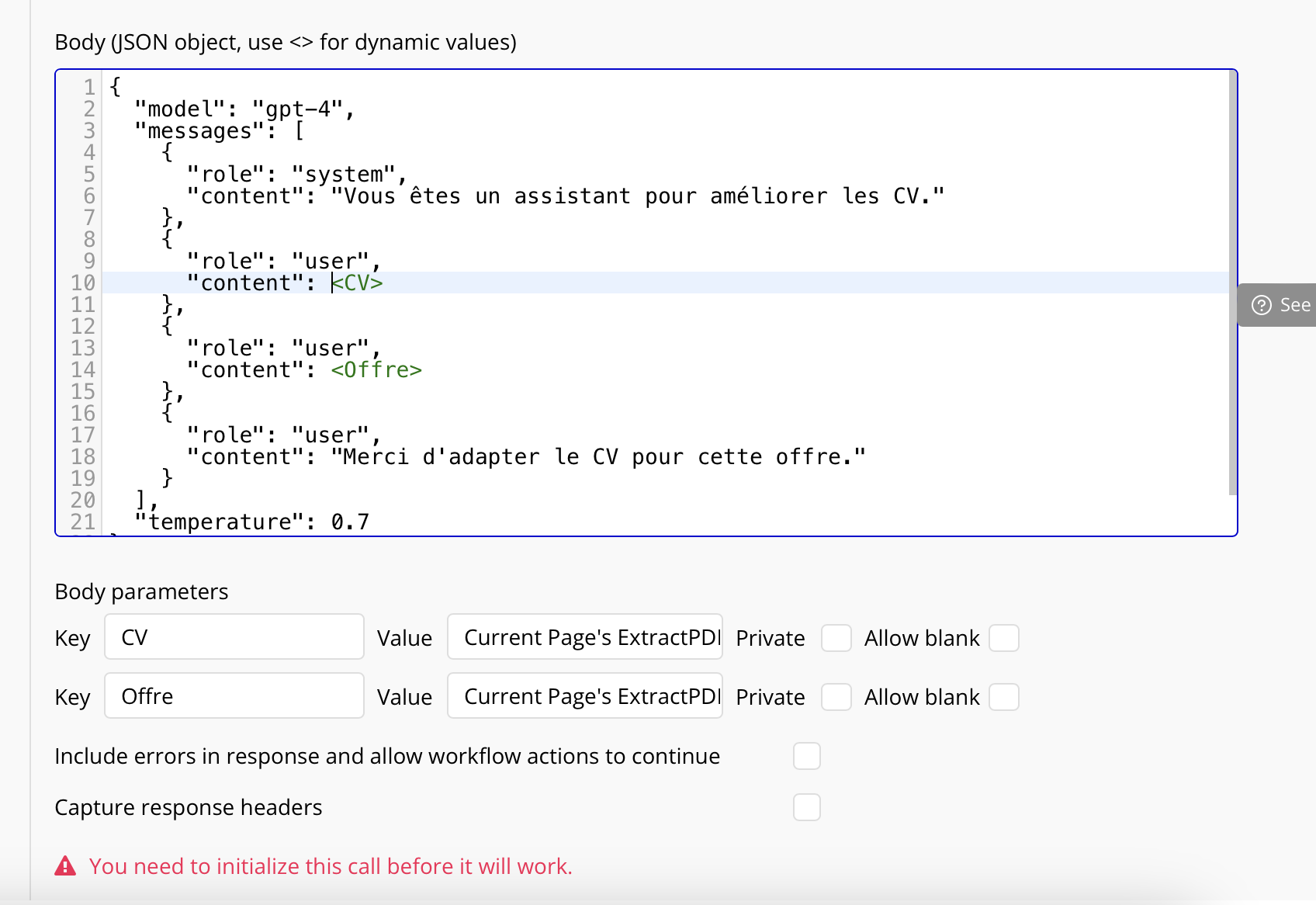

Voici la première partie de l’API :
La suite :
Le bouton est en mode “Reinitialize call” ce qui indique que l’initialisation est faite.

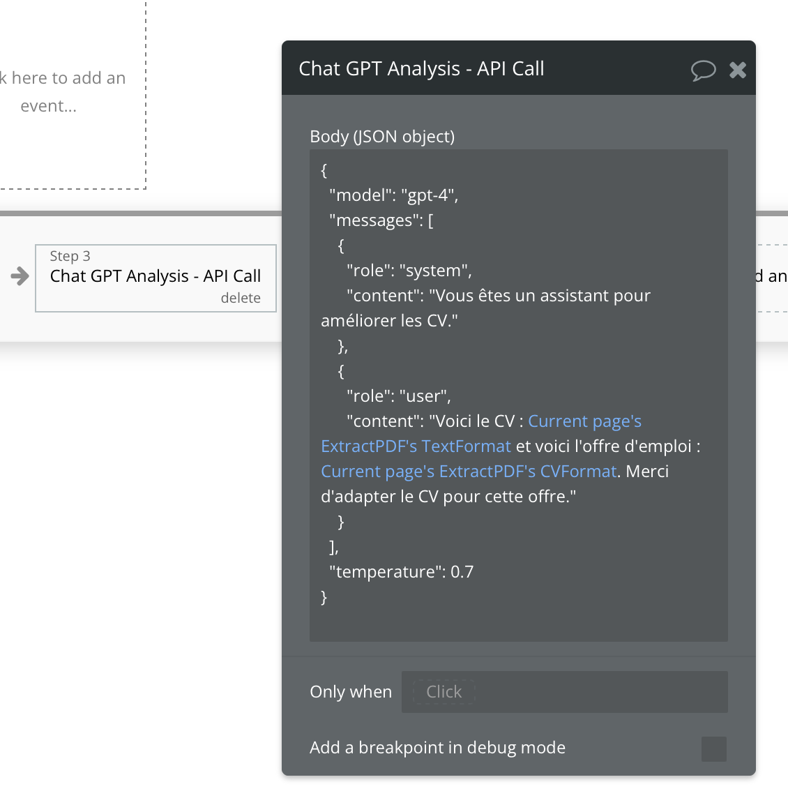

Le workflow:
C’est ici, quand je met formatted as json-safe que l’erreur 400 apparaît.
Encore une fois merci pour ton aide …
Le problème vient du content dans role user.
Dans API connector, cela devrait être "content":<content>
Dans l’onglet dynamique ce sera arbitrary-text:formatted as json-safe. Dans le arbitrary text tu auras quelque chose comme:
Voici le CV: Current page's extractPDF's TextFormat et voici l'offre d'emploi: Current page's ExtractPDF's CVFormat. Merci d'adapter le CV pour cette offre.
Ma dernière capture d’écran ne s’est pas chargée, il y a deux role user dans api connector. Un pour le CV et un pour l’offre d’emploi, je suppose que cela change quelque chose ?
Oui mais le même concept s’applique
Tu n’as qu’à prendre un nom différent pour <content>comme <content_1> et <content_2> (mais vaut mieux choisir un titre plus représentatif :wink: )
Ça marche, merci beaucoup, si j’ai tout bien compris, cela devrait donner quelques chose comme ceci ?
(j’ai décoché le “private” pour chaque champ")
Veuillez m’excuser je suis encore une fois parti dans tous les sens. Après une petite pause et un peu de réflexion, j’ai réussi !
L’appel API fonctionne bien ! Un grand merci pour votre aide (et votre patience :sweat_smile:)
