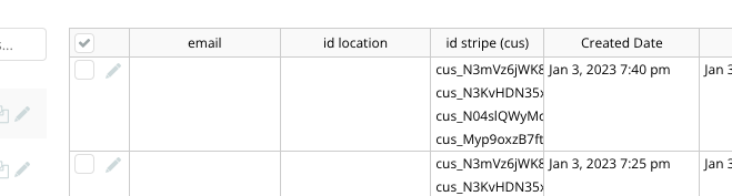

Ho bisogno di salvare le risposte dell’Api di Stripe all’interno del mio database.
Ovviamente se uso la funzione “create a new thing” mi restituisce tutti gli “id” in una cella unica (essendo un elenco).
ho provato ad utilizzare la funzione “Schedule API Workflow on a list” ma non riesco a proseguire perchè mi da errore.

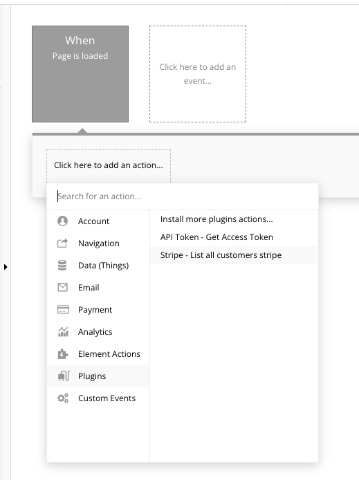

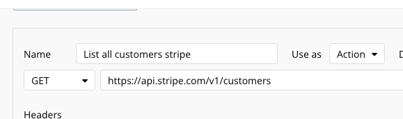

l’api connector e’ impostato su “action” quindi lo trovi come azione nei workflow.
Se lo usi cosi’ devi fare prima questa azione e poi in “list to run on” richiami il risultato dello step precedente.

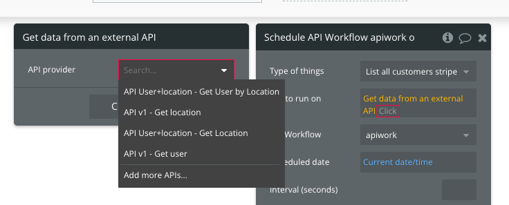

Se vuoi usarlo in “get data from external api” devi impostare la chiamata nell’api connector come “data” invece di action.
Ricordati che come “type of things” ti serve “list all customers stripe data” che sarebbe il tupo di oggetto nella lista che trovi nella proprieta’ “data” nella risposta dell’api.

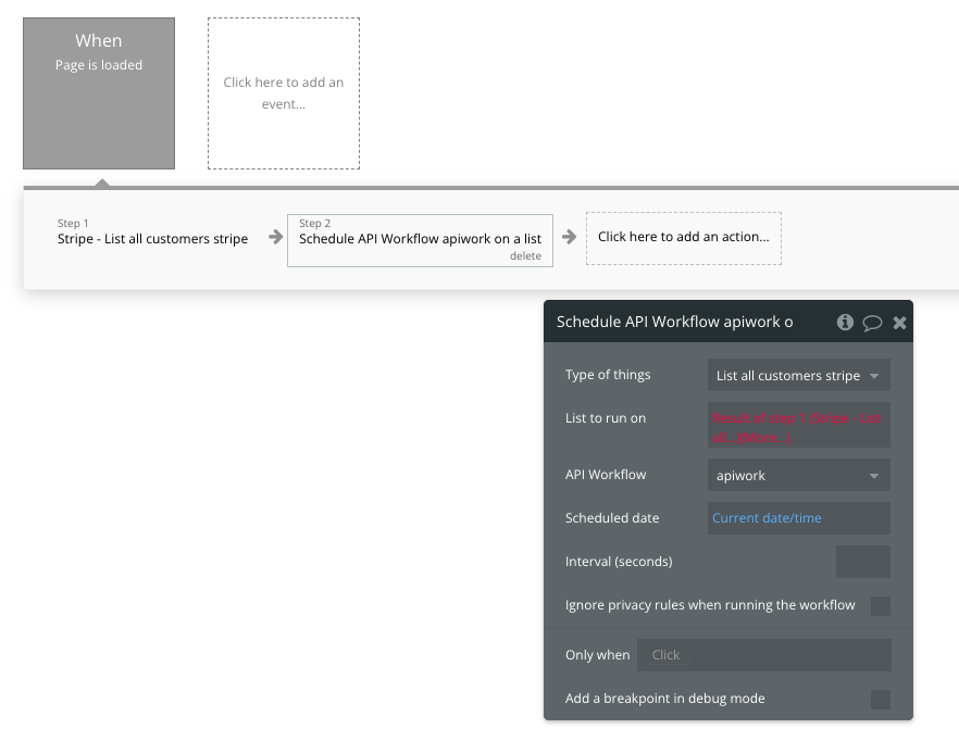

Ok, se ho capito bene: come primo step aziono l’api

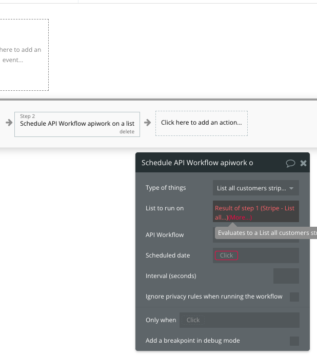

Secondo step “schedule api workflow on a list” e come “list to run on” richiamo il richiamo il risultato dello step precedente. Ed è qui il problema, mi rimane rosso. In altri tutorial che vedevo rimaneva azzurro!
Come “Type of thing” ho usato “list all customers stripe data”
result of step 1 > data
result of step 1 e’ tutta la risposta, poi devi selezionare la lista nella proprieta’ data
Funziona Grazie @dorilama sei sempre molto gentile
