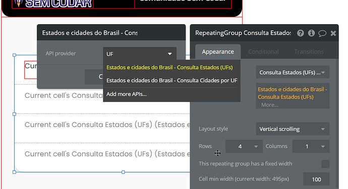

@nortondesigner, é só puxar o Get Data from External API - Consultar Estados, ou Consultar Cidades.
Puxa isso em um grupo repetidor, por exemplo, e pronto:

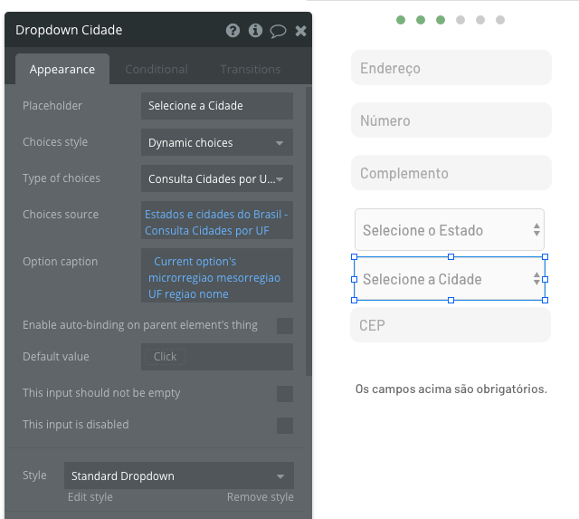

Maravilha Renato, mas como seria em duas Dropdown? a primeira (estado) eu consegui trazer os estados, mas a segunda (cidade)Captura de Tela 2020-09-28 às 03.05.48 , ela apenas mostra que baixou, e depois não mostra nada, poderia me dar uma dica?
Obrigado!
Boa tarde.
Use valeu’s id no dropdown que irá funcionar

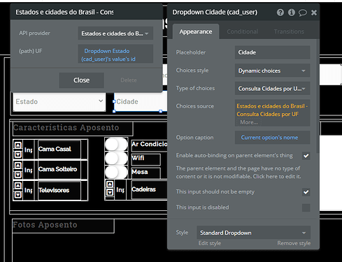

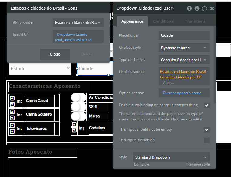

Olá pessoal, consegui puxar os dados no dropdow estado, porém não to conseguindo associar o dropdow cidade. Como faço pra quando selecionar o estado carregar as cidades no outro dropdown?
Henriq estou com o mesmo problema. Se vc encontrou a solução seria ótimo compartilhar. Caso eu encontre irei colocar neste tópico.
Partindo do dropdown cidade que não está puxando os dados.
Choice source: Estados e Cidades do Brasil - Consulta Cidades por UF
em (path) UF fica Dropwdown UF value’s id
Option caption fica current option`s nome
