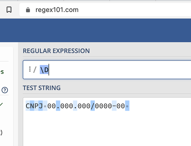

By the way, com o regex, você pode até usar só o \d que dá na mesma que [0-9].
O que que você está tentando fazer com esse join with? Reformatar de 00000000000000 → para → 00.000.000/0000-00? Eu usava esse input formatter (link), mas agora tem um outro plugin igual mas que só para o Brasil (link).
Como formatador estou utilizando o Mask Input.
A questão do join with é que o REGEX transforma o 12.345.678/00001-10 em “1, 2, 3, 4, 5, 6, 7, 8, 0, 0, 0, 1, 1, 0” então tive que concatenar isso, dai usei o App Data(?) pra poder deixar em branco e, de fato, transformar em 12345678000110.
Ah, você pode fazer ao contrário então. Fazer um find & replace with regex e usar o regex /D e replace com nada.
Esse teu comentário respondeu umas dúvidas que eu tinha na mente sobre o REGEX, inclusive consegui fazer também a formatação do CEP para um modelo 00000-000 que o plugin que eu uso para buscar o endereço entende. Obrigado!
