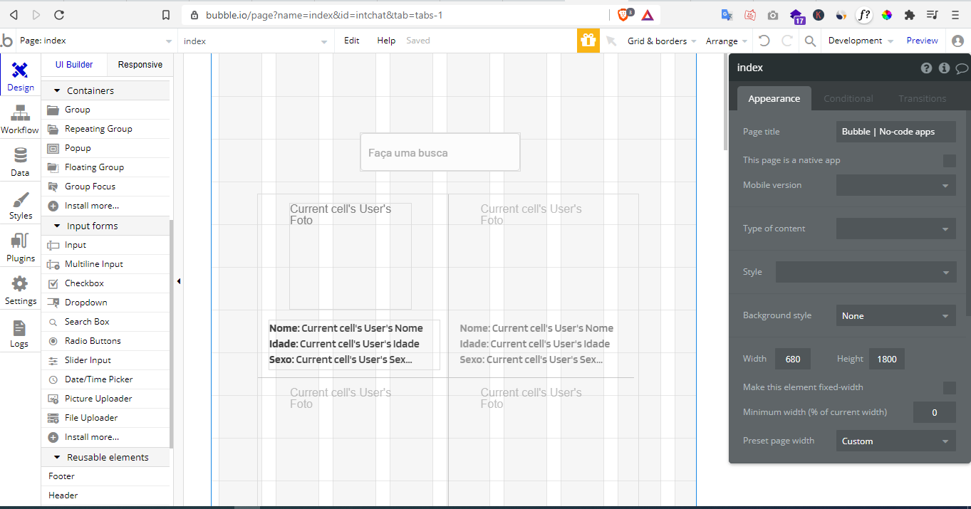

Olá Pedroh, tudo bom? Eu preparei um pequeno tutorial para você, acredito que irá te ajudar, irei encaminhar uns prints, eu fiz algo muito simples. Cadastrei pessoas com Nome, Idade, Sexo e Localização. Logo após criei um grupo repetidor para mostrar esses dados na tela do usuário, então, após isso coloquei um input e a partir do grupo repetidor eu ordenei que, quando escrito “qualquer coisa” no input, o grupo repetidor deveria filtrar o que estava escrito no input. Segue os prints abaixo!
Link do arquivo para que você possa ver em funcionamento: https://intchat.bubbleapps.io/version-test
Qualquer dúvida sinta-se a vontade para continuar esse tópico ou para me enviar um e-mail ou me chamar em conversa privada, ficarei feliz em te ajudar.

Muito interessante, amigo! Mas tem como fazer com vários filtros de uma vez na tela e mais detalhados? Como por exemplo: pessoas que moram em menos de 5 km de mim e que tenham de 20 e 40 anos.
Tem como sim Pedro, se você estruturar seu banco de dados para que receba esses dados, depois filtrar é o de menos. Desculpa a pergunta mas em qual nível de Bubble você está? Começou por agora?

Eu entendi como você me falou sobre a pessoa escrever onde ela mora e eu pegar do banco de dados de filtrar. Mas como eu pego em tempo real a localização dela e é comparado com a minha localização em tempo real também e calculado a distância.

Sim, existe plugins de geolocalização que você pode permitir com que a pessoa compartilhe a localização dela via gps no seu aplicativo, assim depois é só filtrar por pessoas próximas a aquela localização.

Desculpa perguntar mais uma coisa amigo. Mas eu filtrando pela idade o aplicativo me retorna a idade exata de pessoa, exemplo: 25 anos, mesmo no banco de dados estando a data de nascimento pela completa com 8 dígitos?
Eu consigo te mostrar como instalar o aplicativo, o que não é difícil, eu só teria que ver mais a fundo como faria para filtrar a Geolocalização. Não me parece difícil só tenho que ver certinho.
Sobre o segundo ponto, você pode colocar para ele escrever a data de nascimento completa mas depois você gerar a contagem daquela idade e filtrar a contagem. Exemplo 01/01/2000 hoje teria 21 anos.
