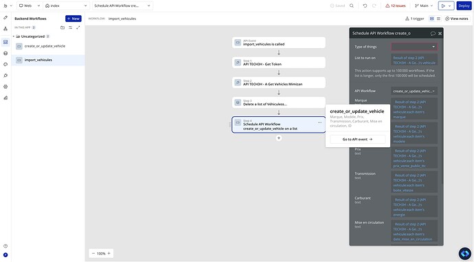

I want to integrate an api, make 3 api calls, save the data in a Bubble database, this operation must be done every day
Hello, im trying to integrate the Tech3h’s API to my Bubble app, im stuck beaucause by this API, via this api I’m trying to retrieve ads for available used vehicles from 3 different garages, here’s the link to the Tech3h documentation. Currently, for 1 of the 3 garages, I’m able to obtain in my database all the specific information for each ad (make, model, price, mileage, etc.) in the same line. In addition, Bubble creates a line for each vehicle, but with all the elements in each line.
I’d like to find a solution so that I can converge the feeds from each call api that writes the specific fields to the database for each ad.
The aim is then to make them appear on the site’s index page, which is the showcase.

You will need to you Schedule API Workflow on a list (of the API type call) And create item
To do that daily, you can use recurring workflow or Schedule another API that will schedule itself next day
here so more informations, screenshots of my database at the end of the workflow, the configuration of my call api get véhicle and the configuration of my worflow backend

Les erreurs sont
A) type of thing doit être du même type que la liste de l’API. Sans la réponse de l’API, je ne peut pas te dire exactement. Mais semble être APi (…) 's vehicule
B) Dans les champs/paramètres, tu dois utiliser THIS… et non result of step… Par exemple: This vehicule’s marque
Petit conseil, dans la majorité des cas, un GET devrait être un DATA et non une action dans l’API Connector. Dans List to run on, au lieu d’utiliser Result of step… (parce que c’est une action), tu utilises Get Data from API directement dans ce champ.
Les Actions devraient être en général réservé aux POST, PUT, PATCH et DELETE

Pour les champs dans les paramètres je n’arrive pas a utiliser This véhicule il n’apparait pas lorsque je selectionne This, il n’y a rien a la suite.
Here is the link of the API doc : https://documenter.getpostman.com/view/20628224/2s946ibr3W#a50e17af-e00e-4a3b-ac31-929781489979
This n’est pas disponible parce que tu n’as pas sélectionné le type of thing
Par réponse de l’API , je parlais plus de l’écran API initialized dans l’API Connector,

ho okay autant pour moi ahah, voila donc l’écran API dans le connecter Bubble. Il faut que je réalise 1 call par concession donc 3 calls au total, d’ou l’intéret de vouloir les centraliser dans une database Bubble.
Je ne sais pas quel type of things mettre car lorsque je met “Véhicules” qui est le nom de la database ou j’aimerais que les annonces s’enregistrent, alors après lors du mappage l’option Résult of step 2… n’est plus disponible.
Click sur initialize API et partage l’écran (popup). C’est ce qui nous intéresse.
Mais avec ta réponse et le JSON précédent, le type of thing devrait être A Get Vehicules Mimizan’s vehicule. Ne pas mélanger avec le nom de la BD. Tu roules le flow sur la liste de l’API connector, pas sur la liste de ce que tu veux créer.
Une fois sélectionné, change les champs pour This vehicule…

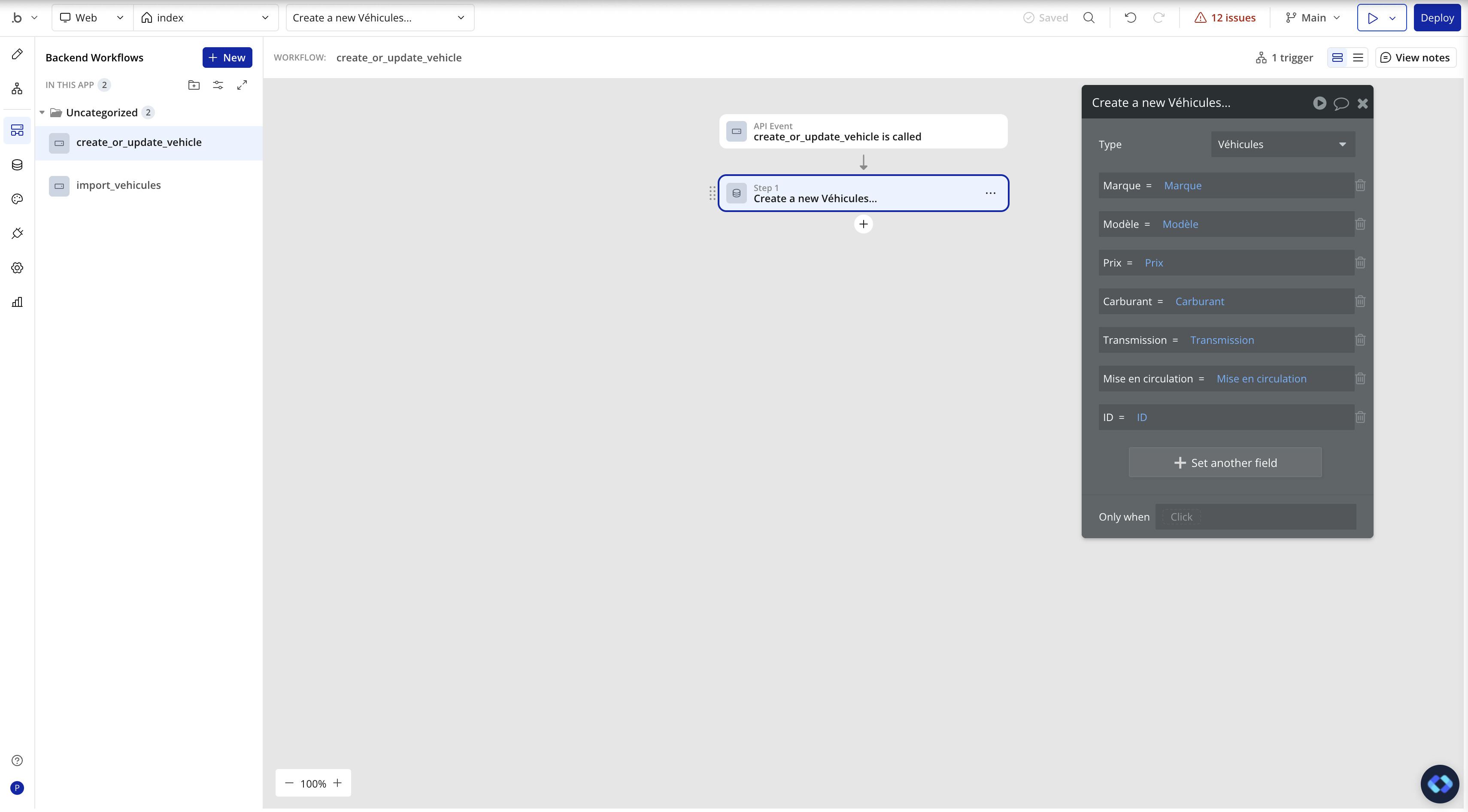

Ok merci j’ai essayé de faire les corrections que tu m’as apportés, j’ai quelque chose comme ci joint, je t’envoie aussi une photo du pop up. Vois tu des anomalies ?
Je joins aussi une capture de l’état de la database a la suite de l’actualisation du workflow. (comme tu peux voir rien ne s’affiche mais les lignes sont bien crées
je ne pense pas que tu as choisir le type of thing correctement. Mais je ne peux voir le titre complet. Assures-toi de bien choisir A Get Vehicules Mimizan’s vehicule
Corrige les This après
Man its works !!! I LOVE YOU i swear.
