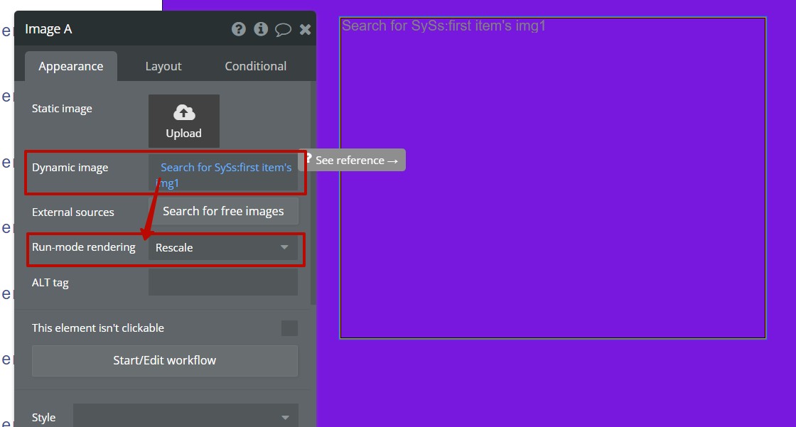

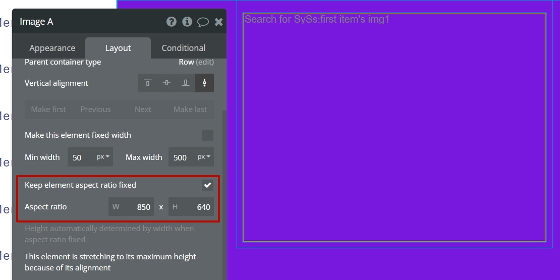

Результат моего сегодняшнего тестирования обновления -
Bubble | No-code apps
Самый сложный момент был с картинкой. Никак не хотела красиво масштабироваться по высоте и по ширине. Решение: Тянуть ее из базы. Установил ей ratio.
