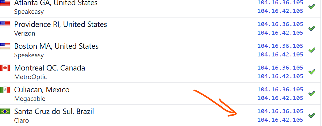

Dá pra solucionar sem esperar pela TIM.
Add estes outros 2 ips que o Bubble fornece para novos apps:
Limpem o cache de DNS, se possível, e logo voltará a carregar normal.
Se demorar muito, removam os ips antigos e tbm limpem o cache.
