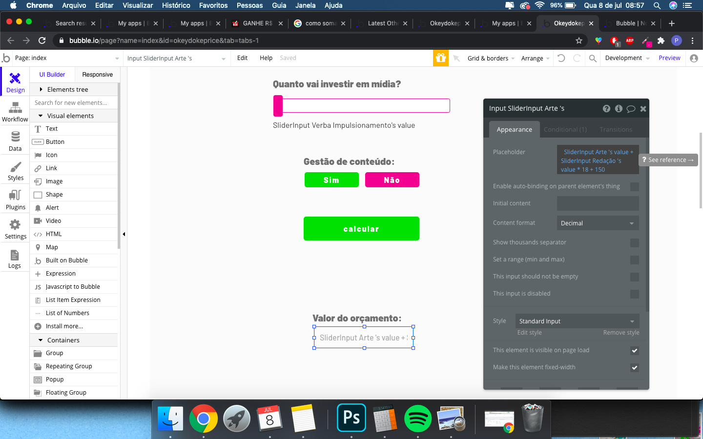

Estou a semanas batendo cabeça cabeça, testando tutoriais e lendo no forum sobre cálculos simples na plataforma e não encontro a melhor solução para calcular um orçamento de cliente de mídias sociais.
Basicamente eu preciso saber:

A minha ideia é que o cliente possa fazer o calculo sozinho no site, sem precisar efetuar cadastro nem nada do tipo.
Testei formatos de somas sem utilizar o banco de dados como:
Nesse caminho descobri que a ordem de cálculos precisa ser mais simples e fiz pela média dos valores de cada (imagem ou texto) . Mas ele resolve apenas para os valores de textos e imagem, na hora de incluir os valores de gestão e agendamento (se houver) não encontrei uma solução para somar e mostrar na tela.
Aqui vocês encontra a tela (não estão configuradas, mas estou testando pelo banco de dados)

Oi @bomdiafreela,
Pra puxar quantidade de itens, use o :count ao final da expressão:
Para mostrar dados de acordo com uma hipótese sim/não, use as condicionais:
Para fazer cálculos mais complexos, sugiro colocar em inputs invisíveis cada etapa do cálculo, e mostrar no último input somente o resultado final :slight_smile:

Ontem passei o dia testando através do banco de dados e já consegui levar a soma dos valores de cada item (arte + texto + gestão) mas ainda não consegui mostrar a soma (nem sei se é possível realmente).
Como se trata de um orçamento para clientes eu pensei que documentar os valores seria mais interessante para o comercial do que apenas exibir na tela.

Eu preciso de ajuda, a minha dúvida é semelhar a da @bomdiafreela, eu quero saber como faço para fazer um calculo em que na qual os dois primeiros valores são subtraidos e que na qual é inserido pelo usuário mas o terceiro valor é um preço e este valor está no banco de dados e será multiplicados com o resultado da subtração
Seria interessante colocar esses resultados parciais em custom states. E depois puxar para finalizar o cálculo
Como eu faço isso ??
No itens tem um ícone de informações. Lá vai ter para adicionar um custom states. Depois vc insere o dados pelos fluxos
