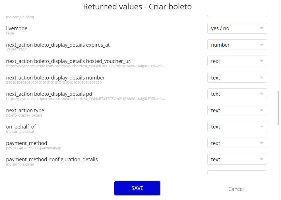

Olá @webermarques, você pode gerar um boleto stripe através do API connector do bubble, chamada API:
Instale o API connector em sua aplicação bubble.io nomeia a chamada “criar boleto”,
“POST” para endpoint “https://api.stripe.com/v1/payment_intents”,
Use como “ACTION”
No Headers adicione “Authorization” value “Bearer aqui sua chave secreta do stripe começando com ‘sk_test’_”
Body Type “Raw”
cole esse corpo ''amount=*[amount]*&
currency=brl&
confirm=true&
payment_method_types=boleto&
payment_method_data[type]=boleto&
description=descrição&
payment_method_data[billing_details][name]=João da Silva&
payment_method_data[billing_details][email]=joao@exemplo.com&
payment_method_data[billing_details][address][line1]=1234 Av. Paulista&
payment_method_data[billing_details][address][city]=São Paulo&
payment_method_data[billing_details][address][state]=SP&
payment_method_data[billing_details][address][postal_code]=01310-000&
payment_method_data[billing_details][address][country]=BR&
payment_method_data[boleto][tax_id]=000.000.000-00"
Agora basta popular com os dados do seu aplicativo e iniciar a chamada
Resposta:
Em “nexte_action boleto” Tem número do boleto para pagamento e ulr do pdf.
Não esquecendo que deve ter ativado boleto como meio de pagamento no seu painel stripe.
Espero ter ajudado!
