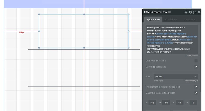

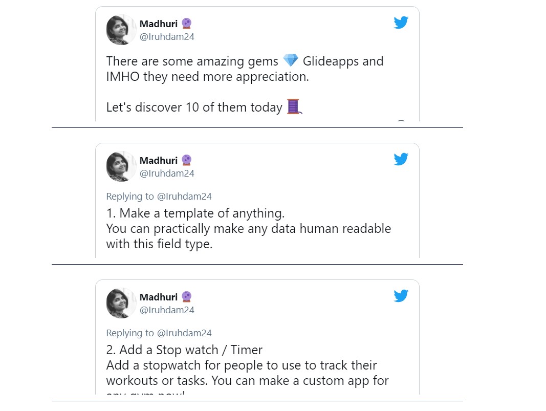

J’ai un soucis avec un repeating group qui contient un élément html Bubble. Dans mon élément HTML j’ai intégré un embed twitter.
Mon problème est que le repeating group ne s’adapte pas au contenu dans le hauteur. Le contenu est coupé en plein milieu !?
Pourtant dans l’élément HTML de Bubble, j’ai bien coché “Stretch to fit content” mais rien n’y fait le contenu ne s’adapte pas ! Avez vous une idée du problème ??
Merci pour vos retours ! :grinning:
As-tu essayer display as an iframe? (+ stretch)
Oui @Jici ! J’ai déjà essayé d’ajouter le “display as an iframe” + stretch sauf que ça me rajoute une deuxième iframe que j’ai déjà dans mon embed. Le problème est toujours le même :roll_eyes:
C’est ce que je me disais aussi. Tu peux soumettre un ticket à Bubble. Je crois qu’il s’agit effectivement d’une erreur.
Tu peux aussi tenter de tout mettre dans un DIV et mettre un style to fit content pour le height. Ça pourrait aider
Ah oui @Jici tu penses que c’est une erreur de Bubble. Je vais faire un ticket.
L’idée que tu me parle est d’ajouter une div autour de mon blockquote ??
Et par contre comment tu ajoutes un style fit content au height en CSS ??
Si c’est en CSS tu ajoutes la balise fit content ? J’ai jamais utilisé cette balise.
Tu peux me dire quoi mettre ??
Je te remercie !
Ce serait quelque chose comme <div style="height:fit-content;">
Ok je vais tester !! Merci @Jici
Non ça ne marche pas le fit-content. @Jici :roll_eyes:
J’ai fait un ticket au support de bubble.

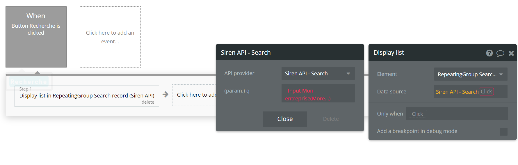

Je commence à peine sur bubble et j’essaie d’utiliser un plugin à l’API “Siren” afin que lorsqu’un un utilisateur tape le nom de son entreprise dans le champ recherche, une liste de résultat s’affiche pour qu’il puisse sélectionner son entreprise, et les champs suivants pourront ainsi se remplir automatiquement (SIREN, adresse, activité, …) . Cependant quand je teste aucun résultat ne s’affiche et j’ai deux issues dans le workflow. Quelqu’un a t il déjà utilisé cette API ? ou une API équivalente sur Bubble ?
Merci par avance pour votre aide !
