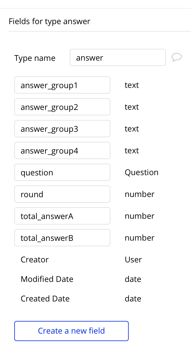

Ola Xará
Tenho minha base de dados conforme imagem em anexo
Os campos answer_group1, answer_group2, answer_group3 e answer_group4 só podem ter como conteudo (isto é como resposta) A ou B.
Precisaria preencher os campos total_answerA e total_answerB com o total de respostas com A e com B respectivamente.
Se somente o grupo 2 respondeu A, então o total_answerA será 1 e o total_anserB será 3
Meu problema é como preencher estes 2 campos.
Este preenchimento poderia ser feiro através de um clink em algum botão que estaria em uma linha de um Repeating Group por exemplo.
Obrigado
Renato
Oi @jrabraga,
Você poderia, ao clicar de um botão, criar 10 ações em série:
- total_answerA = em branco
- total_answerB = em branco
- Se Current cell’s answer_group1 = A, então total_answerA = total_answerA + 1
- Se Current cell’s answer_group2 = A, então total_answerA = total_answerA + 1
- Se Current cell’s answer_group3 = A, então total_answerA = total_answerA + 1
- Se Current cell’s answer_group4 = A, então total_answerA = total_answerA + 1
- Se Current cell’s answer_group1 = B, então total_answerB = total_answerB + 1
- Se Current cell’s answer_group2 = B, então total_answerB = total_answerB + 1
- Se Current cell’s answer_group3 = B, então total_answerB = total_answerB + 1
- Se Current cell’s answer_group4 = B, então total_answerB = total_answerB + 1
