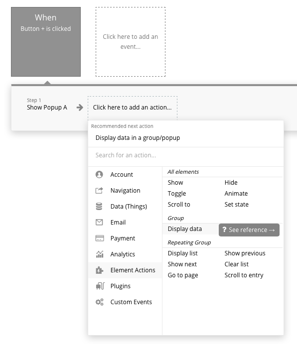

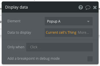

O que você está tentando repetir dentro do pop-up? Pelo menos posso ajudá-lo a obter dados da célula do primeiro grupo de repetição para o pop-up. Espero que ajude.
Você já deve ter um fluxo de trabalho para abrir o pop-up quando o botão + é clicado. Os próximos passos são adicionar uma ação e selecionar “Exibir dados” na seção “Ações do elemento”. Em seguida, você pode selecionar o pop-up e escolher a célula atual como fonte de dados.

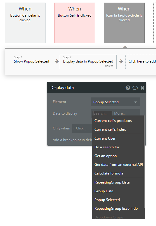

Hello … first I want to thank you for your attention, including using the online translator to help me.
I did it the way you explained, but even so the selected product still does not appear. It really is a very strange thing,
Data Display does not have an option for current cell´s Thing´s
Funciona se você selecionar “Current cell’s produtos”? Você também pode precisar alterar o “Type of content” para o pop-up.
