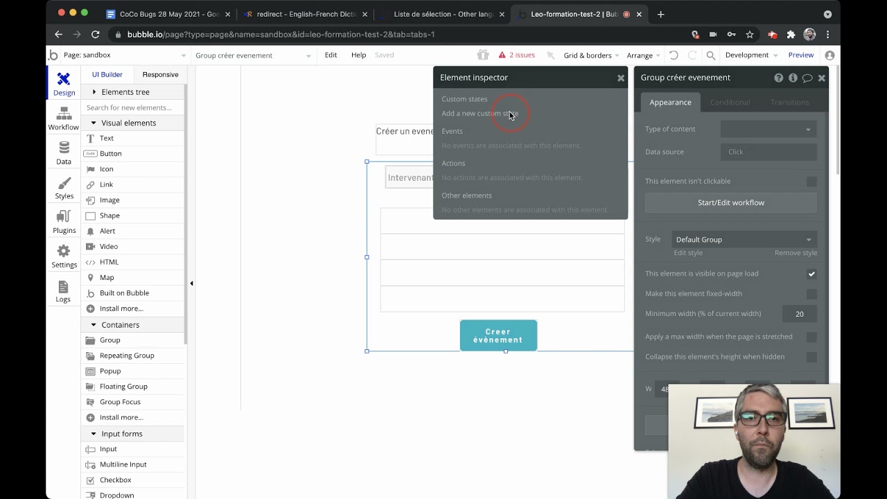

Salut Florian,
Je fais des vidéos “Tips” en ce moment donc j’ai pris ton exemple comme inspiration. J’espère qu’il répond bien à ton problème !
Richard.
@richardosborne14 Excellent ! C’est tout à fait cela, c’est bien la logique que je souhaite mettre en place. Je test cela au plus vite. Et bravo pour le tuto vidéo c’est très clair et une bonne approche.
@Theodoros Merci pour ta réponse également :slight_smile:
Je t’en prie Florian, merci d’avoir fait partie de mes tutos ! :slightly_smiling_face:
