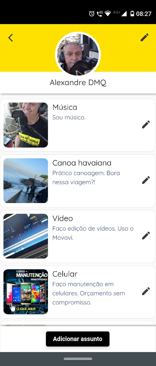

Nosso estudo é sobre um app de conversas online, mas que organiza as conversas através de assuntos. O nome provável será POP (Puxa o Papo!).
