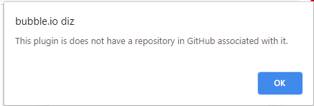

Mas se quiser, pode fazer o seguinte: como o plugin é gratuito, você consegue dar um “fork” nele, ou seja, fazer uma cópia, basta clicar no Fork aqui na página do plugin:
E aí pode fazer quaisquer modificações que desejar
Obrigado, @renatoasse. Já implementei do meu lado, mas não consegui dar fork no seu porque acho que você não vinculou seu plugin ao github. Se pretender fazer isso, me avisa que farei um fork sim para não manter as coisas separadas. Abraços.

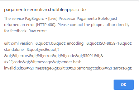

Olá, @renatoasse! Tive que interromper meu projeto por algumas semanas e estou retomando agora. Estou virando meu projeto para produção. Voltei a ter problemas com o “sender’s hash”. Ao chamar o “processa boleto”, deu erro dizendo que o hash está incorreto.
Então, tentei exibir o hash:
Mas, aparentemente o hash está em branco.
Alguma ideia do que posso estar fazendo errado?
Abraços.

@roberto.naddeo, pede pra gerar o Hash, e coloca um elemento de texto pra mostrar o Hash. Se não aparecer no texto, é pq o hash realmente não foi gerado, o que só pode ser dádos inválidos do cartão.
Tente com um cartão de teste padrão, como o 4111 1111 1111 1111, CVV 12, 12/2027.
Olá, @renatoasse! Como faço para “pedir para gerar o hash”? Tem uma ação para gerar o token do cartão (isso tá funcionando direitinho), mas o hash do comprador, pelo que entendi, gera sozinho quando o elemento é inserido na página. Não achei nenhum método para gerar o hash.
(ah, estou usando o cartão de teste que você passou. Em Sandbox está tudo certo. Mas o hash do comprador só tem nos métodos “live”.
Abraços!
@roberto.naddeo, desculpe, às vezes troco Hash e Token pois cada gateway usa esse termo pra uma coisa.
Enfim, vamos lá. O Hash é gerado automaticamente ao inserir o elemento na página, perfeito. E ele está funcionando normalmente, independente de ser a versão sandbox ou live, o elemento é o mesmo, só inserir na página e ele puxa:
Faça esse teste e verifique se está aparecendo.
Se estiver aparecendo, provavelmente tem algum erro na hora de vc informar o parâmetro do Hash aí na chamada.
