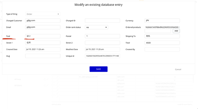

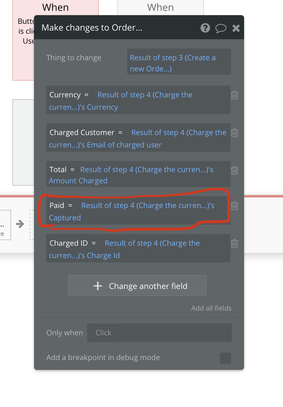

Stripe Chargeの結果を判定する為にResult of step X (Charge the current user) 's "Captured"を利用しているのですが、このValue(Yes/No)がStripe Checkoutを日本語ユーザー設定すると日本語で"はい/いいえ"になってしまっています。
こちらは他言語設定の場合に問題になってしまうのでYes/Noであるべきだと思うのですが、ユーザーを"ja_jp"に設定すると翻訳されてしまっているようです。
その他の言語はわかりませんが、こちらのValueは"Yes/No"であるべきだと思うのですが、意図があって日本語になっているのでしょうか?
スクリーンショットを追加しておきます。

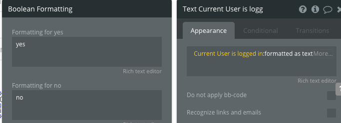

私も同じようなことがありました。Field typeがyes/noなら、表示が日本語になってしまっても問題ないと思われます。そのことでバグが発生したことも、ありませんでした。念のため、そのデータをテキストボックスに書き出してみて以下のようにして、yes/noとしてフォーマットされているか確認できます。

返事遅くなってすいません、そういう解決方法があったんですね。ありがとうございます。
度々すいません、バグが発生したことがないということでしたが、yes/noが日本語になっているために読み込みできない(アクションで反応しない)という事態が発生しています。
いま気づいたのですが、PaidはYes/Noフィールドではなく、テキストフィールドとして設定されてますね。Yes/Noだとドロップダウンリストになります。フィールドタイプを変更できませんか?
変更したらできるようになりました。ありがとうございます!
それはよかったです。自分も過去にYesが「はい」として表示された記憶があったのですが、同じようにテキストフィールドだったために翻訳されてたのか??と改めて思いました。
(他の方に誤解を与えるかもしれないので、Solutionを上記の「フィイールドタイプを変更する」の投稿にアップデートいただければ幸いです!)
ありがとうございます、変更しておきました。
