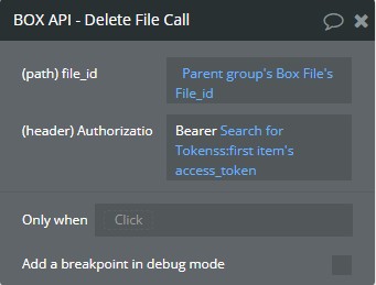

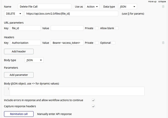

boxとの連携にBubble純正のプラグインを使用していますが、ファイルの削除ができないため、削除のみAPI Connectorで行おうとしています。

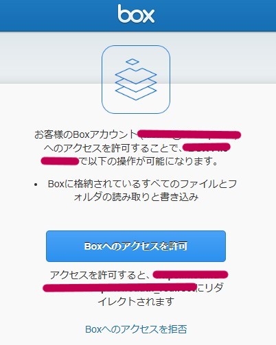

最初に以下のユーザー認証を求められるので、行うのですが、一定時間がすぎるとDeleteAPIが機能しなくなります。

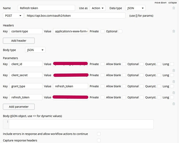

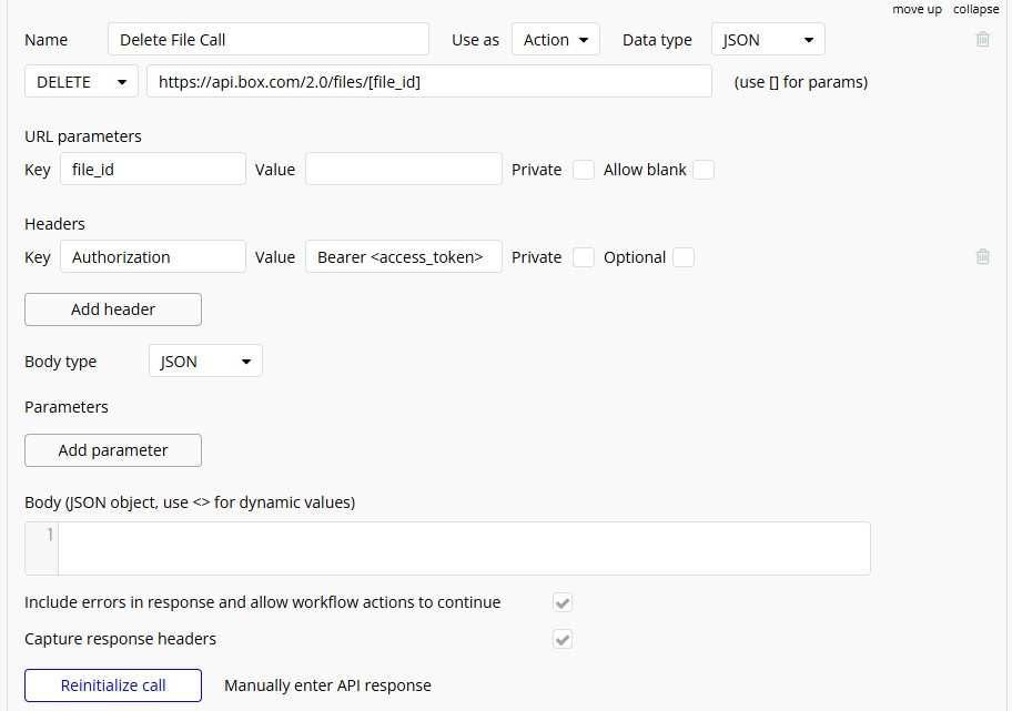

アクセストークンはリフレッシュトークンを使い1時間毎に更新しているのですが、一定時間をすぎるとご覧にようにAPI Connectorに”Your token is not valid any more. You should sign up again in run mode to get a token to set up and modify your calls”と赤字で表示されDeleteが出来なくなります。

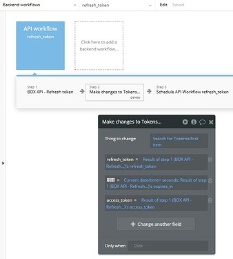

アクセストークンの更新スケジュールは問題なく動いており、更新の度にDBにアクセストークン、リフレッシュトークン、有効時間を保存して、更新時にそれを読み込み更新しています。
”Your token is not valid any more. You should sign up again in run mode to get a token to set up and modify your calls”がでた際に再びBOXへのユーザー認証をすれば削除できるようになりますが、また一定時間をすぎると出来なくなります。
私のタスクで何かが欠けており、アクセストークンが有効になっていないと思われます。
